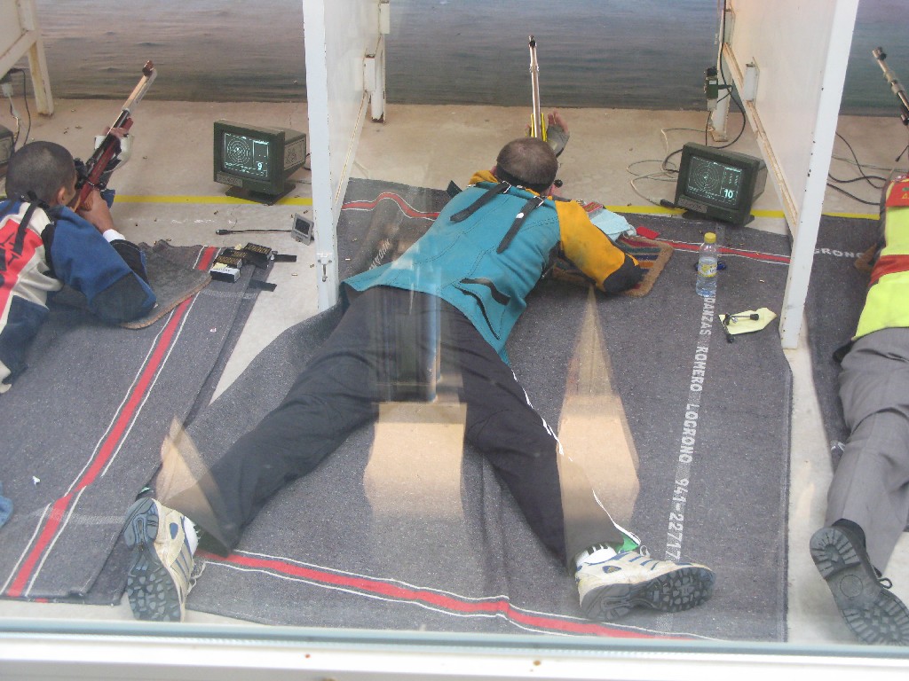

Mis en ligne pour Romain

Bon, vous avez tous reconnu le stand de Logroño (Espagne) et le tireur du milieu... ben c'est moi. Embarassed
J'ai pris la photo non pas pour son absence de qualité esthétique (après la photo de notre Portugaise, la beauté en prend en coup, n'est ce pas ...) mais pour les deux pieds gauches. Le mien et celui de mon voisin de droite, un illustrissime inconnu quinquagénaire qui s'est relevé avec un score à 594 Shocked (toujours pas compris).
On voit que les deux pieds gauches tournent d'une façon naturelle vers l'intérieur parce que comme le dit Alquier, la pression s'exerce majoritairement à gauche. Et l'enchaînement squelettique, notamment le bassin, va chercher un confort qui s'exprime ainsi. Cependant, si le tireur est confortable avec le pied à l'extérieur, c'est son droit le plus strict. Mais dans ce cas là, on peut penser que le bassin est totalement à plat et que le tireur n'a pas beaucoup d'épaules, ce qui lui permet d'avoir une carabine très proche de l'axe de la colonne vertébrale.
Pour info, dans notre photo ci-présente, la pression s'exerçant sur le côté gauche "envoie" le bassin vers la gauche. Les muscles sollicités seront les rotateurs (moyens fessiers). Ce sont ces rotateurs qui vont présenter la jambe droite de façon à mettre le pied à plat, et la jambe gauche confortable. Si on tourne la jambe gauche, le rotateur gauche va beaucoup travailler et la tête de fémur sera en bord de cavité. Chez un vieux chnoque comme moi, c'est gênant. Chez un jeune ou quelqu'un de souple, ça peut passer.
A part ça, oui j'ai corrigé ma saucisse.
Re-parenthèses : à Logroño, il est donc possible de se trouver face à la cible, d'avoir de grandes jambes, de ne pas empiéter chez le voisin, de ne pas toucher le montant du pare-balle avec la hanche. Donc, oui on peut tirer en se mettant face à la cible.
Je n'ai qu'un mot à dire : "pan ! pan !"

Salut Romain
Bien belle position que tu as champion!!! en ce qui concerne ton gant c'est un gant très léger ?
ps :- à noter pour "ceus" qui se lancent dans le 60c la veste avec attaches sur le haut pour éviter la gène de plis à hauteur épaule et surement veste déboutonnée sauf un bouton du haut!!! pied vers int et axe colonne dans l'axe de la jambe g !! position très basse du haut du corps permettant une bonne stabilité grâce au coude D bien placé , position qui augmente ainsi le triangle formé par les deux coudes et bide /haut du corps !!! a+ le vieux

heureusement qu'il n'y à pas un gaucher à gauche car Monsieur SOHET ne pourrait pas etre bien en position. on voit bien que les arbitres sont trés sympas. le reglement est claire 1,25 m de large sur 2,50 m long. Toute position ne correspond pas à ces critéres n'est pas bonne.

Les arbitres de ce jour avaient peut etre tout simplement du bon sens Wink ,il y a le règlement et l'esprit du règlement!Et Romain ne génait pas son voisin donc pas de problème!

Peut être que Romain , pour la photo et visu position couché Smile , .... est bien centré par rapport aux cibles et avec un gaucher à sa droite pas de pb Smile !!si gaucher à sa gauche bien sur il n'aurait pas été si bien centré hein Confused ?ok pas de pb JCC Okay !!!! JCC .. Idea .je ne sais pas ce que tu trouves à redire à Romain (' excuses Mr SOHET!! Mr. Green ) Un seul point que je fais remarquer car depuis longtemps ...il fait avancer le forum sur divers sujets dont celui du couché , position qu'il connaît parfaitement et qu'il explique à sa façon comme nous faisons tous non? Liberté d'expression SVP merci JCC Okay

Souvenons nous des 4 critères de réussite d'une position...
1-Endurante.
2-Reproductible.
3-Efficace.
4-Réglementaire.
Dans le cas de Romain, le 4ème point n'est pas respecté. Si l'arbitre ne lui demande pas de se déplacer, tant mieux. Cela aurait pu être le cas. Maintenant, c'est à la libre interprétation de l'arbitre. Romain ne gêne effectivement pas du tout son voisin, mais si l'arbitre avait appliqué le réglement au pied de la lettre, Romain aurait été obligé de se décaler...Ceci dit il y a de la place sur la droite sans problème.
Romain aurait donc du s'installer plus à droite sur son poste. Ce n'est pas grave si on est décaler par rapport au visuel. Ce qu'il faut c'est être nickel au niveau du placement en cible. Après s'être placé, il n'y avait plus qu'à pivoter légèrement vers la gauche et contrôler consciencieusement sont placement/visuel.

JccO25 (qui s'y connait en tir : champion d'Europe par équipe en 99, médaillé de bronze à Milan, l'un des rares carabiniers français à avoir fait les finales nationales dans les 3 disciplines olympiques... excusez du peu... Shocked ) est loin d'avoir tort lorsqu'il me reproche mon "envahissement de terrain". Il est un fait que je suis souvent obnubilé par me mettre face à la cible, et avec les grandes papattes que je traîne... ben voilà. D'un autre côté, si je me pousse à droite, je me fait marcher dessus par mon voisin de droite (qui lui aussi a des envies envahissantes).
Bon, Logroño est un stand extrèmement étroit, cela contribue à cette impression de "surpopulation". J'aurais eu un tireur gaucher à ma gauche, je me serais poussé à droite, j'aurais poussé mon voisin et le gaucher se serait poussé à gauche.
Pour Alquier : tu m'as déjà vu tirer, ou alors tu as su analyser ma position uniquement grâce à cette photo Question Parce que tu as tout juste. Toutefois, on voit sur cette photo que je commence à avoir ce défaut qui m'a pourri le début de saison : trop de pression sur le coude droit, lequel glissait au départ du coup Shocked Depuis, ça va mieux, merci (enfin... j'espère....)
Quant au gant, c'est un Kurt plastique. Celui-ci a 5 ou 6 ans et ils commençait à patiner, donc je l'ai changé pour un Kurt plastique avec du grip sur la paume. Pas mal. J'ai en effet pris un petit gant car souvent l'accumulation de matière compressée entre le pouce et l'index file des crampes aux doigts. C'est pénible. Mon rève, c'est de tirer sans gant, mais je n'arrive pas à trouver un cale-main adéquat (tirer sans gant est quelque chose d'absolument génial ! ).
Voilà.
