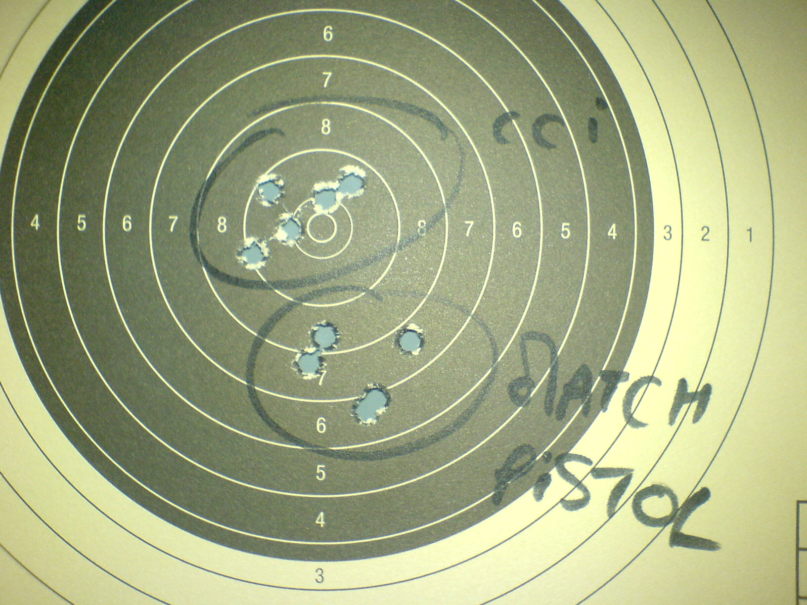

 PostPosted: 06/06/2008, 21:43    Post subject: Comment tester mon canons avec différents munitions 22LR Reply with quote Back to top
Bon j'ai fait quelques tests aujourd'hui avec appui malheureusement du vent sur le stand et pas de fanion pour y faire attention donc difficile d'y faire bien attention.Voilà mes tests se sont surtout fait sur les CCI Blazer et les sk magazines. Un peu d'autres munitions plus chers mais sans insistés dessus.
Voilà le premier cartons on voit dessus deux groupement de CCI blazer et des SK magazines
http://img26.xooimage.com/files/7/1/1/dsc00428-3e5ae3.jpg
Le deuxième, est un groupement de CCI et de elay match pistol
http://img27.xooimage.com/files/0/8/1/dsc00429-3e5b1f.jpg
ET le dernier, un groupement de CCI et eley match eps
http://img21.xooimage.com/files/0/4/0/dsc00430-3e5b73.jpg
Je précise au cas ou mais je pense que vous l'aurez remarquez ce sont des groupement de 5 balles à chaques fois que j'ai fait sur appuie peu voir pas stables, difficiles à régler.
Si je peux je fais demain des tests à l'épaule.
J'attends vos commentaires allez y je les acceptes tous Okay

 PostPosted: 06/06/2008, 22:26    Post subject: Comment tester mon canons avec différents munitions 22LR Reply with quote Back to top
Bon !!! vu l'un ou l'autre groupement !!identiques à 5 mm près Sad !!! .... n'insistes pas car avec appuis ce n'est pas probant du tout tu perds ton temps Sad !!donc question Question :- as-tu un entraîneur ou tireur qualifié dans ton club ? si oui lui demander des conseils et travailler ta position couché la cara à l'épaule et ce n'est qu'ensuite..plus tard et dans saison prochaine 50m que tu pourras faire des tests sérieux avec des munitions de ton choix!!! au boulot et courage . Okay

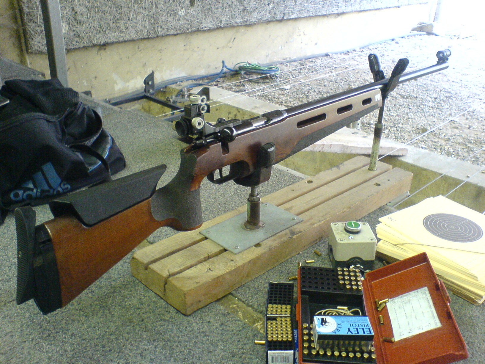

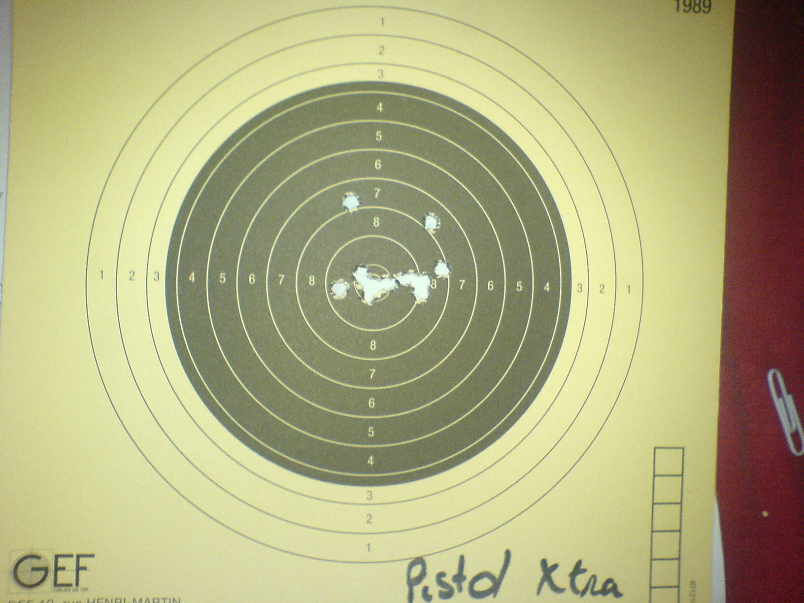

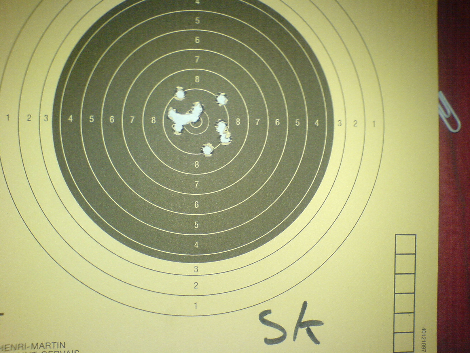

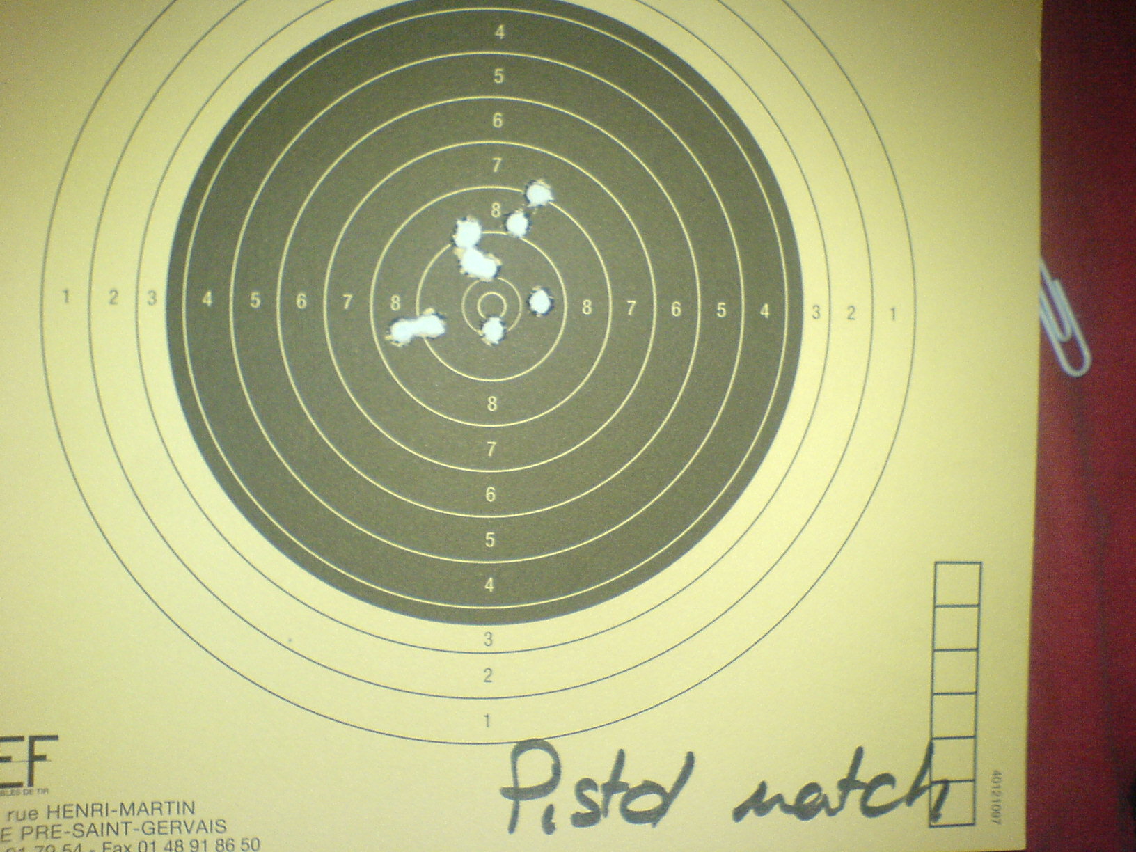

Bon un second compte rendu des quelques tests aujourd'hui.
Alors déjà je vous présente l'engin de torture qui ma servie à faire mes essais:
http://img26.xooimage.com/files/8/0/6/dsc00435-3ed401.jpg
Aujourd'hui j'ai testé de la ELEY pistol extra, de la ELEY Pistol match, de la ELEY match EPS, et les SK magazines en vrac. J'ai effectué mes groupement sur 10 balles le facteur humain ne peux pas etre enlever à 100% car le support bouger comme même, j'ai fait du mieux que je peux mais mes groupements ne sont pas parfait ma visée n'a pas été modifié entre chaque groupement, j'ai tiré une balle de flambage entre chaque série ( hors cible ). Voilà je pense avoir tout dit si il manque des détails demandé moi.
Au fait les noms des munitions testés sont écris sur les cartons.
http://img29.xooimage.com/files/5/c/3/dsc00432-3ed423.jpg
http://img21.xooimage.com/files/a/0/4/dsc00431-3ed454.jpg
http://img28.xooimage.com/files/1/1/a/dsc00433-3ed465.jpg
http://img21.xooimage.com/files/6/a/f/dsc00434-3ed474.jpg
A première vue je dirais que la ELEY match EPS est celle qui groupe le mieux. Mais pas beaucoup mieux que les autres.
Voilà j'attends vos avis.

 PostPosted: 08/06/2008, 11:33    Post subject: Comment tester mon canons avec différents munitions 22LR Reply with quote Back to top
Normalement tu dois quand tu change de marque flamber ton canon d'au moins 20 cartouches
Quand tu ne change pas de marque ça n'est pas la peine sauf quand tu n'a pas des cartouches de la même marque de la même serie
Je m'explique :
Actuellement chez Eley les tenex, les match EPS et les team sont fabriquées sur les mêmes machines avec normalement la même graisse (dixit le nouveau depliant de chez Eley)
Les pistol match sur une autre, les pistol xtra ne s'appele plus comme cela mais n'ont pas forcement la même graisse tu doit donc les traiter comme celle d'une autre marque...
Le mieux etant de nettoyer son canon entre chaque changement de munitions et de le conditionner façon Pigman Okay

 PostPosted: 12/06/2008, 16:02    Post subject: Comment tester mon canons avec différents munitions 22LR Reply with quote Back to top
Mmmmmmm, c'est pas terrible avec les différentes munitions vu les groupements.
Nettoie correctement ton canon déjà, essaye de monter une lunette (X 36) dessus, c'est mieux pour voir les erreurs en cible, et trouve un pied avant de Bench et un sac arrière, ça bougera moins.
Regarde dans les rubriques 22 Hunter, il y a des matchs à Franconville, Creil, c'est dans ton coin, je suis sûr que si tu as un contact on pourra te prêter ce genre de matériel pour faires des essais plus conclunants.
Ceci dit, comme l'a dit AC, avec de la SK ou de la Lapua en vrac, c'est un bon rapport qualité prix en attendant de progresser.
