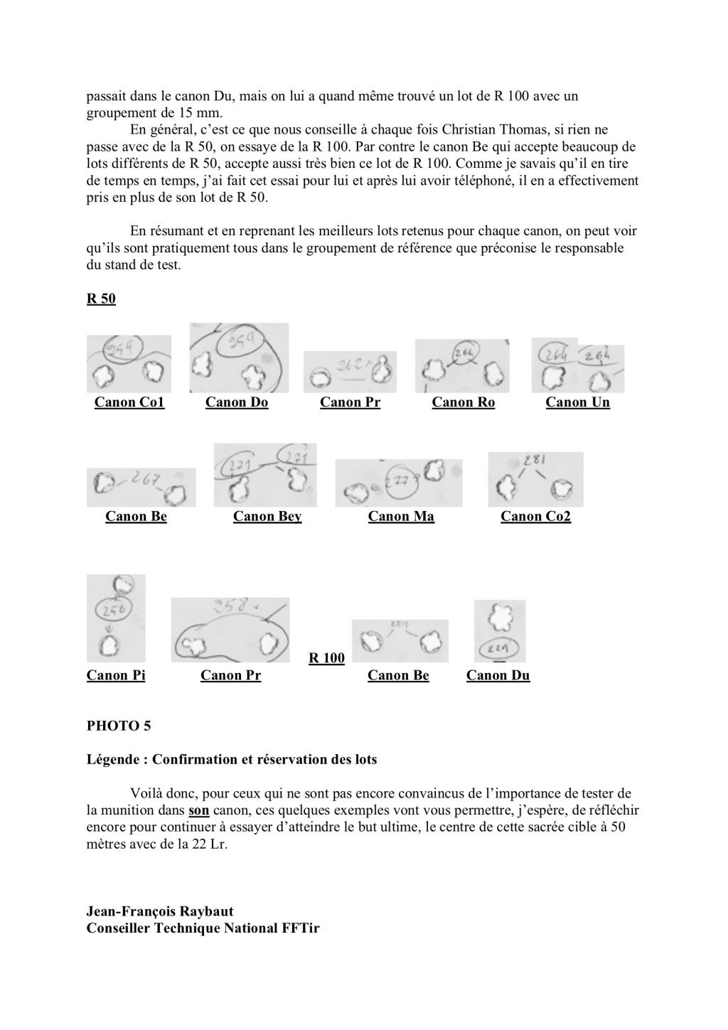

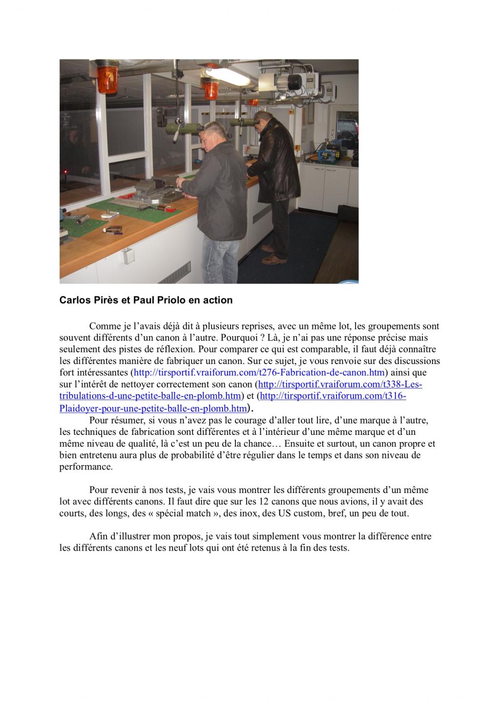

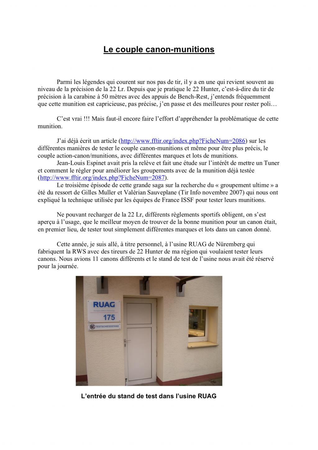

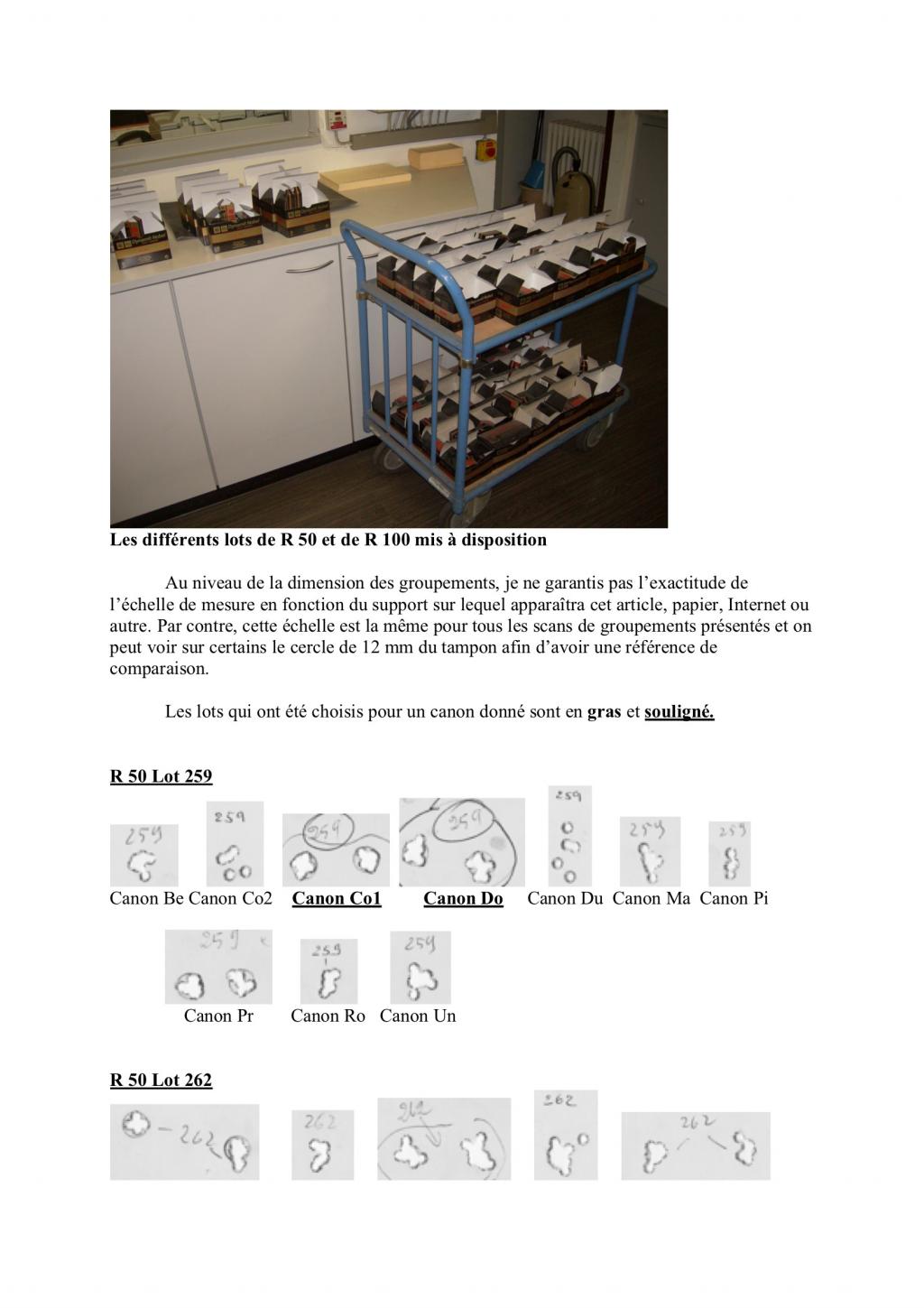

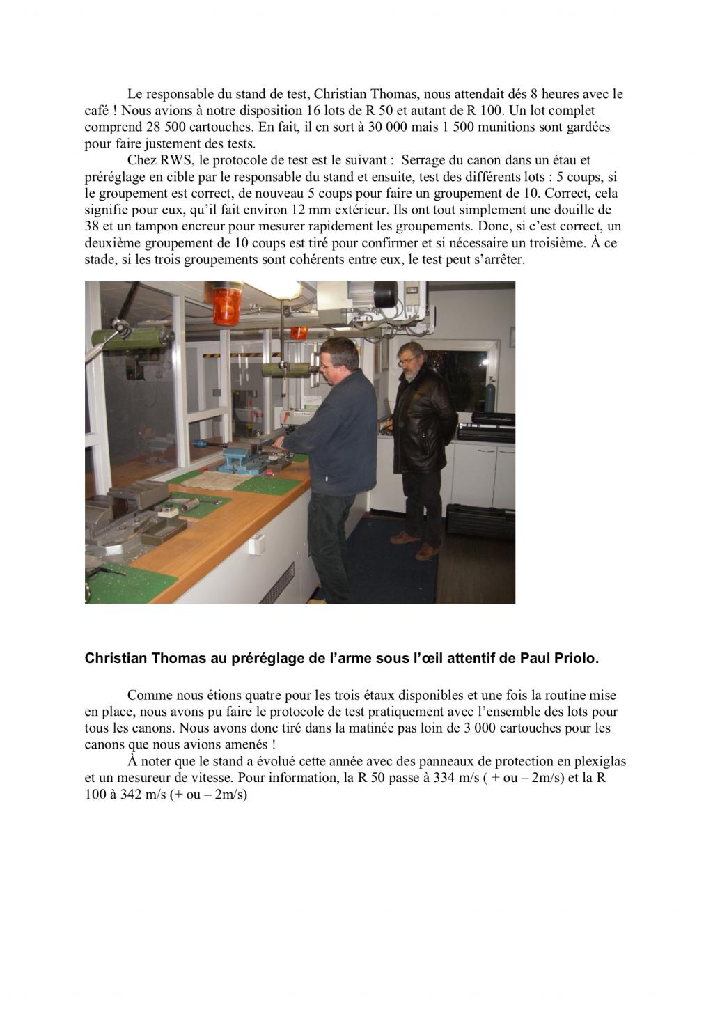

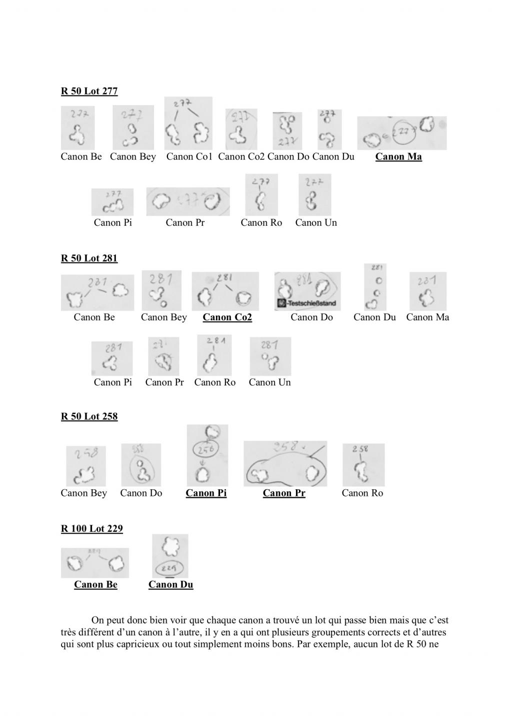

Voici un article que j'avais fait pour le dernier Tir Info sur le sacré casse tête des sélections de munitions. Okay

 PostPosted: 12/06/2008, 19:02    Post subject: Couple canon munitions by JFR Reply with quote Back to top
Tu as des photos de la fixation du canon dans l'étau ? Est-ce qu'il y a une cote entre l'arrière du mords et le début du boîtier de culasse ?
Posts: 1,581
Point(s): 1,644
Moyenne de points: 1.04
Club: Estérel Tir Rahaëlois
 PostPosted: 12/06/2008, 19:08    Post subject: Couple canon munitions by JFR Reply with quote Back to top
Non, faudra attendre l'année prochaine Shocked

 PostPosted: 12/06/2008, 19:29    Post subject: Couple canon munitions by JFR Reply with quote Back to top
Bravo JFR, super CR Okay
As tu un peu plus d'infos sur les differents canons testés (Marque, modele, longueur) ?
Y a t-il procedure de nettoyage apres chaque lots, et/ou apres x cartouches ?
Posts: 1,581
Point(s): 1,644
 PostPosted: 12/06/2008, 19:42    Post subject: Couple canon munitions by JFR Reply with quote Back to top
Il y avait un peu de tout, Anschütz long, court, inox US, Unique, Lijla... avec les deux ou trois premières lettres, tu retrouves les noms des tireurs...
Là, on n'a pas nettoyé entre chaque lot comme c'était que de la R50, on a tiré les canons comme on nous les a donné.

 PostPosted: 12/06/2008, 20:08    Post subject: Couple canon munitions by JFR Reply with quote Back to top
Y'a quand même des canons surprenants!!!! Shocked
Il serait subtil de comparer les groupements et la marque des canons testés ainsi que leur histoire...
L'année prochaine si il y a lieu, quitte à tuer mon cochon de sang froid, J'en serai, l'utilité de tels tests semble maintenant évident!!!!
Initiative au top!!! Okay
