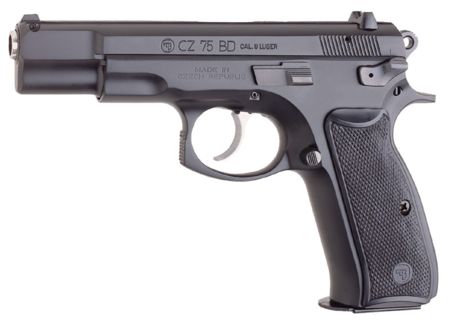

Voilà j'ai débuter le tir il y à environ 8/9 mois.Je pratique le 25m à bras franc en précision.Pour le tir de précision j'ai déjà choisi mes armes:
Manurhin MR 22 Match
Manurhin MR 32 Match
J'aimerai aussi pratiquer le TAR et je pense acquérir un CZ 75.
J'hésite ente un 75 bd et un sp01.Qui pourrais me renseigner sur la différence entre ces 2 armes et si elles sont homologué pour le tar surtout en ce qui concerne le sp01 car le 75 bd lui je pense qu'il est homologué encore que...Sacré règlements clair sans trop l'être.

Au tar sont autorisées toutes armes de troupe militaire a visé fixe et calibre règlementaire avec plaquette d'origine ou de forme similaire, a partir de là a toi de déterminé si ton arme fait en fait partie.

 PostPosted: 25/09/2008, 18:43    Post subject: Choix de CZ 9mm pour le TAR Reply with quote Back to top
Toute arme militaire....
Et les armes police? En font elle partie? Le cz75 P01 équipe la police Tchèque est il accepter?
Car je sais qu'il y a eu litige avec certains arbitre au sujet des manurhin qui sont accepté par certain et pas par d'autre.
Si quelqu'un pratique le tar et est au courant merci à lui pour nous éclairer.Je voudrais pas faire le mauvais choix.

Lisez le reglement et arretez de l intrepreter.......
Pour le TAR en armes de poing, il faut que:
- calibre inscrit dans la liste
- visee fixe d origine
That s All

 PostPosted: 07/01/2010, 11:45    Post subject: Choix de CZ 9mm pour le TAR Reply with quote Back to top
luc walgraeve wrote:
Jean Loup pour les armes de poing il suffit que l'arme soit dans un calibre "réglementaire" et avoir une hausse fixe et c'est tout ........... pas besoin d'avoir été réglo Idea
+1 et attention aux plaquettes comme précisé plus haut.
Pour la catégorie de l'arme de poing, 1ere ou 4eme catégorie.
Sinon pour répondre à la question de départ
CZ 75 BD:ok
CZ 75 sp01: sur la photo que j'ai trouvé, il a un guidon fibre et c'est interdit. Donc soit il faut une version avec un guidon normal (je ne sais pas si ca existe) soit le changer.
CZ 85: il a aussi existé avec hausse fixe, donc si tu peux remplacer la hausse réglable, c'est bon.
